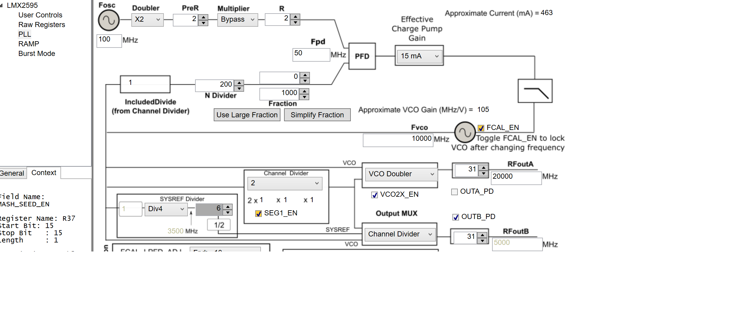

需要产生一个20GHz的时钟信号,TICS Pro怎么配置LMX2595?
  • 您好, 输出20Ghz,输入是多少频率的时钟?
    打开TICSPro,将输入频率和输出频率输入进去,然后会自动配置好。
    比如我附图是输入100Mhz的OSC input,输出20GHz,VCO 频率为10GHz,其他分频系数如图:
