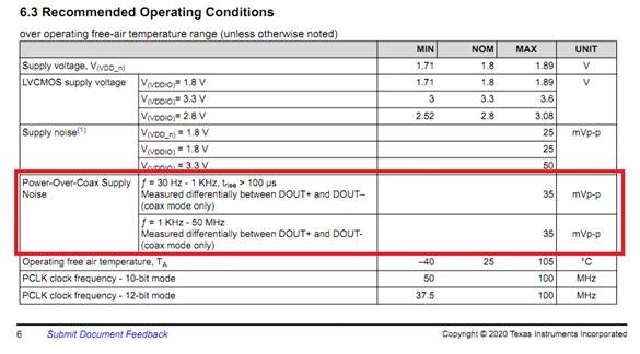

请教下为什么POC电路会有这样的纹波要求?
按我的理解,boost自身的纹波没有具体的要求,只要保证经过POC电路之后达到芯片引脚的spec满足噪声要求即可。但规格书中有写:

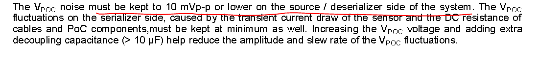

954的规格书中也有写:VPOC noise must be kept to 10mVp-p
  • 您好,
    高于 10 mVpp 的显著噪声波纹可能会开始减少backchannel 接收器使用坚固的 BER 边界时所使用的最大电缆长度。
    A significant noise ripple higher than 10 mVpp could start to reduce the maximum cable length across which the backchannel receiver will operate with robust BER margin.
    www.ti.com/.../snla272.pdf
  • 您好,sensor 传感器往往有很高的动态功率要求,其中电流的变化乘以由cable和Poc 滤波电路产生的电阻就会转化为噪声,这个噪声会对信号的完整性和EMI产生不利影响。
    高于10mVpp的噪声纹波可能会降低backchannel 接收器工作在稳定的误码裕量范围内的cable长度。 系统电压应该是在sensor开或者关的情况下进行测试,以评估在负载瞬态条件下,当传感器在开或关的操作下造成的电源噪声产生的任何影响。
