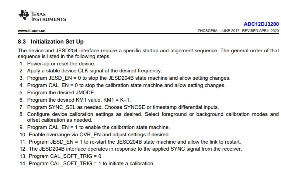

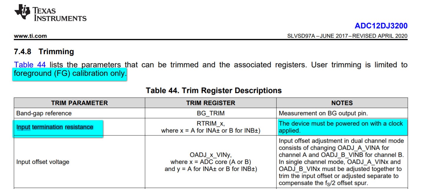

AD手册上说芯片上电前,时钟必须先给。感觉不可能啊,JESD204B接口的时钟芯片都需要配置,上电的时候肯定给不了啊,肯定是上电后一段配置时间过后才能给出时钟啊。
下面是AD手册截图:
