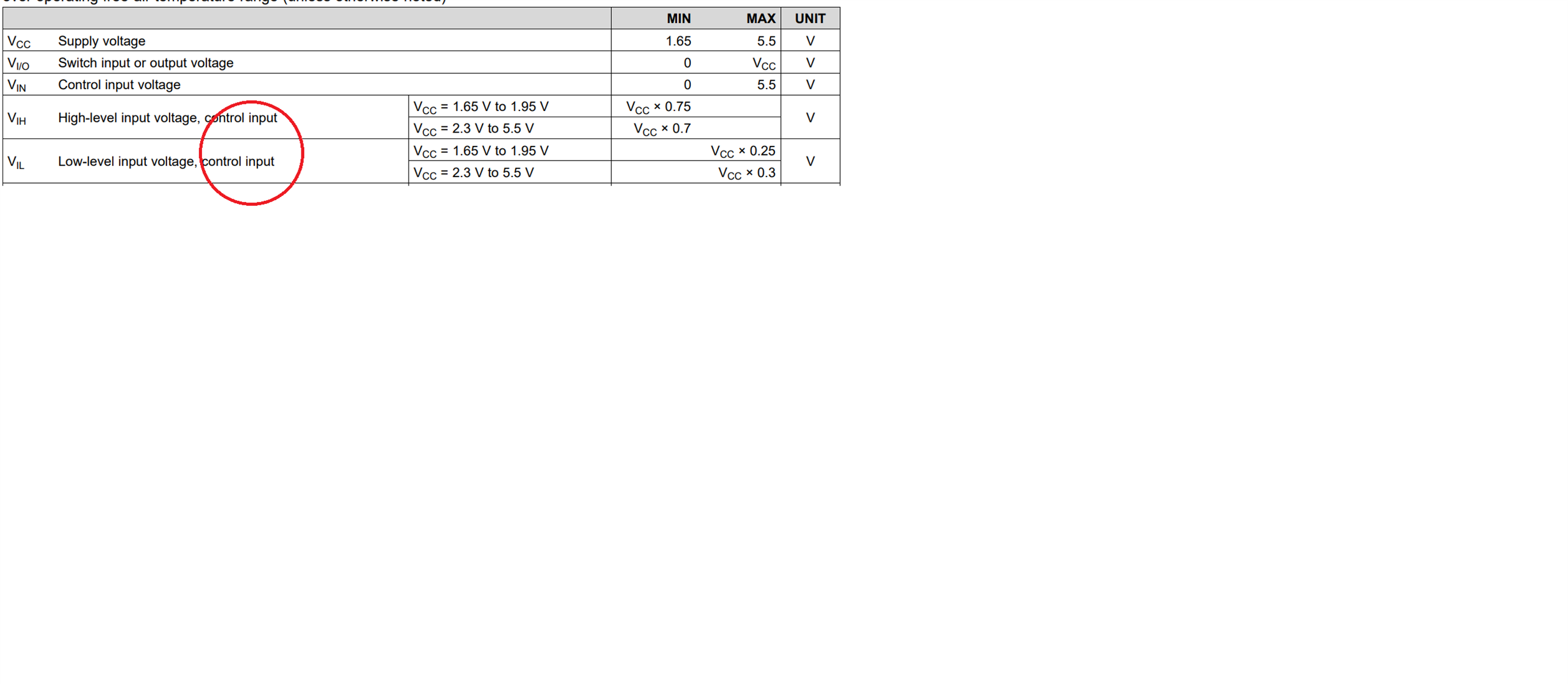

請問SN74LVC1G3157
VCC : 3.3V
S : 3.3V
A/B1/B2 : 1.8V使用?

那針對SN74LVC1G3157
將Vcc改成1.8V,
S可以使用3.3V ?
A/B1/B2應該就可以使用1.8V吧!
您好,不好意思,我上面回复有误,是这样的: SN74LVC1G3157 的S端是控制端,A/B1/B2是输入输出接口。
那么如果3.3V供电的话,IO口A/B1/B2的电压范围为0~Vcc,也就是说1.8V输入是没问题的。
但是对于控制接口S来说,高低电平需要满足Vih,Vil,所以1.8V的S端是不允许的,需要接3.3V。
所以现在您问到了如果Vcc=1.8V,S和 A/B1/B2的电平,IO口A/B1/B2是0~1.8V之间的电平都没问题,S的Vih和VIl需要满足1.8V标准,所以不能接3.3V。
至于我上面提到了两款TMUX1219和TMUX1574,即使5V供电,也兼容1.8V的逻辑电平,同样也是指的控制输入端。 而不是IO口,IO口的电平范围仍然是0~VCC之间都可以。
不知我这样解释,您这边是否清楚了?
