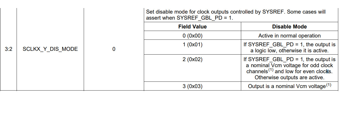

您好,active这里指的是输出为正常的有效信号,如果SYSREF_GBL_PD=1, 处于power down状态,输出一直为低电平。
