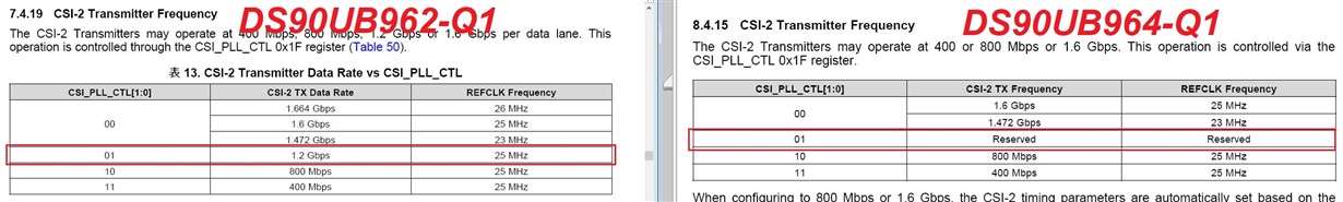

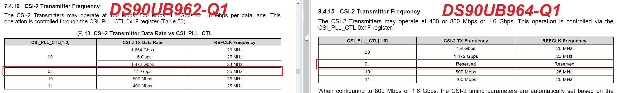

DS90UB964替换DS90UB962问题
我司有个项目之前是用DS90UB962量产(只使用了2个Lane),现在由于缺货,改为DS90UB964。由于软件设置为1.2G的速度,如果改为964,我们设置为“01”,964那里的Reserved 的速度是多少?是和962一样吗?能使不改软件直接替换吗?谢谢
