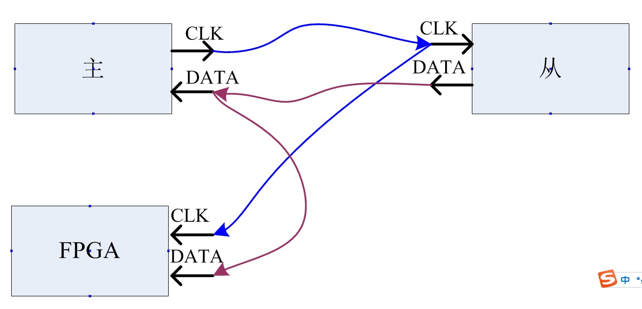

看相关资料告知,SSI接口要求点对点。一般使用的时候,一端为主设备,另一端为从设备。主设备发送时钟给从设备,从设备反馈串行数据给主设备。能否再增加一个接收设备(例如FPGA),接收从设备反馈的串行数据,请教!!!!!(示意图如下所示)
烦请再帮确认一下!这个还没有具体型号,只是理论上学习一下!感谢
您好, 抱歉回复晚了,这个问题我已确认, 因为SSI接口是在RS422基础上发展来的,所以这个应用是可以的.
