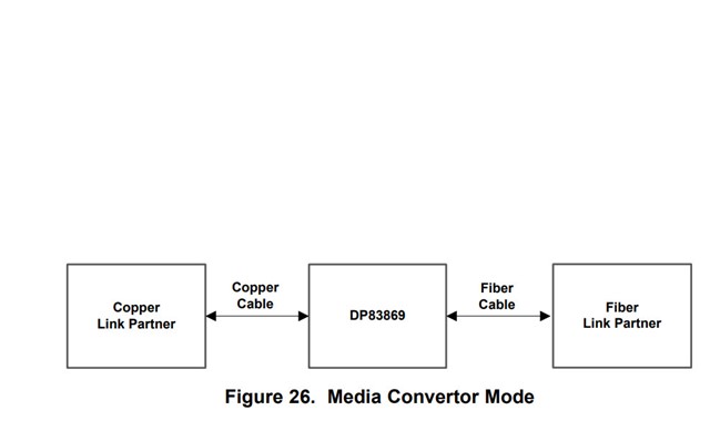

请教下,DP83869HM,工作模式为Media Convertor mode, 如果连接单根光纤时,fiber 端能强制force link up,实现单向工作吗?能通过extended register 设置,实现我们的设计需求吗?
烦请尽快回复我们,谢谢。
您好, 您不是实现copper和fiber之间的转换是吗? 不是下面这个应用吗?
您好,抱歉回复晚了, 不接Fiber RX,是没法实现force link up的.也就是说,Fiber cable是需要接在 Fiber link partner上的.
