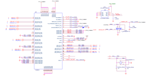

TUSB8041: HUB 不工作,晶振不起振
Part Number: TUSB8041
hub不工作,down stream不识别,请帮忙分析原因?谢谢!
1,各power正常---VBUS:0.499V、VDD:1.1V、VDD33:3.3V
2,GRSTz为high
3,24MHz不起振
4,up stream为OTG(断开hub,OTG在host端可正常识别)
Ps.图中symbol value前缀为X_表示NC
  • 您好,HUB应该是进入low power 状态了,如果hub进入low power状态的话,晶振也是不起振的.  检查下上行端口OTG是否和HUB有效的连接?
    或者下行端口都接了USB device了吧?您使用hub进行数据传输了吗? 确认下是否有数据进行传输的话,HUB是否从low power状态回到normal operation状态.
  • Hi Kailyn,
    1,OTG与HUB物理连接是正常的,下行端口有device,且其中一个下行端口作为另一个usb2.0 hub的上行口,该usb2.0 hub有连到PC HOST端,PC端无法识别有OTG设备。
    2,我将OTG ID置高,切换为HOST模式,可以识别到这2个hub。
    请问是因为OTG模式不能接USB HUB的上行口吗?
  • 您好, 确认下您的应用, 是不是下图中红色路径, TUSB8041 的上行端口接OTG,下行端口的一个接的USB2.0HUB, 然后2.0HUB下行端口也接有device. 您这里提到2.0HUB 还接到PC的host端, 哪里接的host端?
