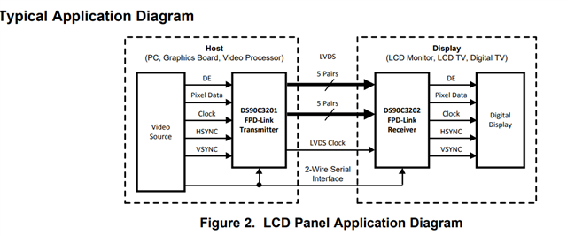

    目前有用一颗DS90C3202用来做LVDS信号的采集,基本工作原理是先由DS90C3202将LVDS信号同步转成TTL电平,然后再由FPGA处理TTL电平,并合成图像,上传到电脑.
    常规LVDS信号除了RGB外,还会有DE,VS,HS信号,当这几个信号都有的话,DS90C3202的输出中可以测量到一个60HZ的场频,如果LVDS信号中将VS,HS两个信号不输出的话,DS90C3202就无法正常输出一个60HZ的场频.而后面的FPGA在图像合成的时候是要以这个60HZ做为参考的,没有了这个信号,FPGA将无法正常合成图像.
    但目前市面上的屏几乎都只需要DE信号,在没有VS,HS的情况下就可以正常点亮,所以DS90C3202芯片是否也可以不要VS,HS就能正常输出60HZ的场频.需要怎么更改?另外,设计上是没有用的EEPROM的,所以应该是不存在软件控制. 请TI的工程师帮忙处理一下.谢谢.
  • 您好,  视频源输出没有经过比如DS90C3201 transmitter, 直接LVDS信号给C3202是吗?如果类似下面应用, 那么视频源输出HS, VS信号和C3201 连接, C3202 正常输出HS, VS信号, 如果LCD只有DE信号的话,HS,VS我认为可直接接地,防止悬空.
    如果直接LVDS信号给C3202. 您的意思是无法输出HS, VS信号,导致没有输出60Hz场频信号是吗?
    RE:是的,从video source出来后是直接给到C3202的.
    RE:也不全是这样,无论video source输出的信号是单8或者双8,只要在信号中含有VS与HS,在经过C3202后,都是可以测量到60HZ的场频的,但我们现在有一个方案的video source输出的信号中没有VS与HS,在经过C3202后就无法测量到这个60HZ的场频了.并不是说C3202没有输出VS与HS.所以我们最终希望达到的效果是无论前端的video source是否有输出VS/HS,在经过C3202后,都能正常输出60HZ场频.
    不知C3202这边是否能实现?
  • 您好,如果前端video source没有输入HS/VS的话,我认为C3202 是无法输出60Hz场频的。
