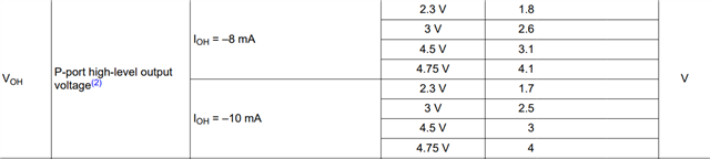

您好,如果我对PCA9554的供电电压是4.5V,这时候如果8个IO口 同时 输出其最大电流20mA,那么这时候IO口的电平是多大,谢谢!

您好, datasheet中分别给出了输出8mA和10mA条件下,分别在不同供电电压下的Voh值.参考下图.
但是我们可以看到note2中有给出:total source 电流是不超过85mA的,也就是说这几个通道同时工作的话, total source 电流是不能超过85mA的. 而note3的意思给出each IO的电流最大限制在25mA,这里的意思是当每个通道工作时的最大电流限制. 所以8个IO同时工作的话,平均每个IO的电流最大不会超过85mA/8=10.625mA.
