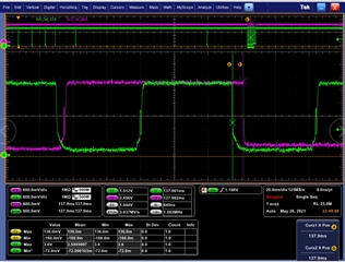

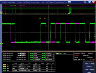

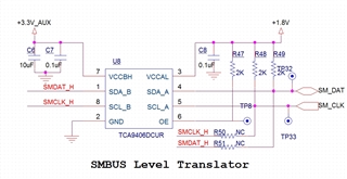

我们使用贵司的TCA9406IIC电平转换,有些场景会3.3V端出现过冲,我们是做SSD 3.3端是接服务器的。初步怀疑跟输入端的信号斜率有关系。请您帮忙看下是啥原因呢,下面附有波形。
  • 您好,
    您是说信号上升沿有回沟吗?产生回沟的原因有很多,首先想到的是阻抗不连续,另外stub问题、测试位置不合适、排查电源是否存在不单调等引起的
  • 这个只在某些服务器输入的时候有回沟  大部分是没有的 我是想问这个芯片使用有没有啥限制 可以肯定这个回沟是由这颗IC引起的  你可以看到我的电路设计的是兼容的 可以去掉这颗IC使用的  去掉之后就没有了额
  • 3.3V端走线是不是比较长?这样的话PCB迹线会增加总线的电容负载。PCB板走线长度应保持足够短,以使任何反射的往返延迟都小于OS(one-shot)触发持续时间。TCA9406可以驱动的最大电容直接取决于OS持续时间。 因此需要考虑总线上总的负载电容,以避免 O.S 重新触发,总线争用,输出信号振荡或其他不利的系统级影响,具体查看datasheet中8.3.3 Output Load Considerations部分
