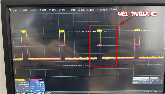

DS90UB962内部产生帧同步信号,并通过FPDl-Link III以单端同轴线的形式送同步给DS90UB953,DS90UB953解出同步信号并通过GPIO_0或GPIO_1输出的帧同步信号。用示波器测量DS90UB953的GPIO_0或GPIO_1输出同步信号,发现会输出的信号会存在一根很长的针状毛刺。将手指放在DS90UB953芯片DOUT接口走线上,异常毛刺消失;使用转接板,将S90UB962与DS90UB953通道连接线从1M延长至2M,DS90UB953同步异常毛刺消失;帮忙解释下怎么回事? fu
  • 内部产生的帧同步信号的精度取决于25MHz 的参考时钟精度,还是先检查下参考时钟的稳定性,因为不论是手接触到DOUT还是同轴电缆延长,毛刺消失,这个现象好像很难解释。 理论来说如果cable延长的话,cable的差值损耗变大,信号完整性相对来说会变差。
