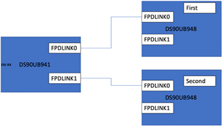

结构如下图:
目前Linux系统启动后,通过脚本命令写UB941/8的寄存器,屏幕已经正常显示。
现在要把脚本命令转换成Linux驱动,执行时发现UB941的寄存器能正常写入,但是UB948的寄存器写是失败的。
测试发现在机器完全启动后,也就是等7~8秒才能去写UB948的寄存器(948的I2C地址才会显现出来)。

ds90ub94x_write_reg(UB948_ADDR, 0x01, 0x03); /* Reset ub948 */
ds90ub94x_write_reg(UB948_ADDR, 0x1E, 0x90); /* lcd_led_pwm, Pull up*/
ds90ub94x_write_reg(UB948_ADDR, 0x1F, 0x09); /* lcd_led_en, Pull up */
请问是否和寄存器值有关系呢?
