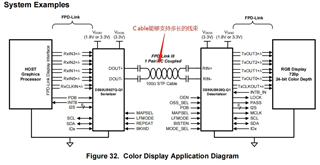

我们有款产品是主机与显示屏分体机, 显示及触摸屏信号通过TI DS90UB927Q-Q1和DS90UB928透传,客户要求能满足4米线传输。想咨询一下Cable线束能够支持多长距离传输?触摸信息是否有延时?
你好!
您好,datasheet中有描述AC-Coupled STP Interconnect Up to 10 Meters. 双绞线传输可以达到10m的距离.
所以4米没问题.
