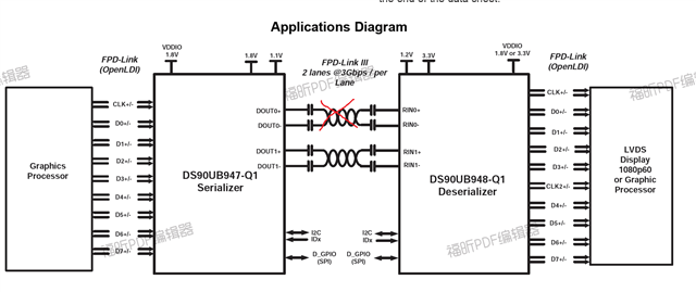

项目中想使用signal link,947与948之间使用port1连接,请问这样可以正常使用吗,调试发现无法lock

我们硬件上配置的都是dual link,开机初始化的时候947打开透传并且设置0X5B=0x21,但是947,948无法lock住,947检测不到948的i2c地址,947的0x5a=0X0D

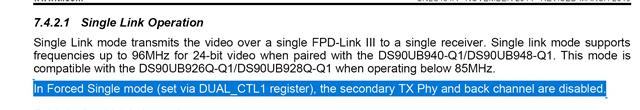

而且规格书中这一段怎么理解,port1是secondary通道吗

另外,port1是secondary通道,port0 是primary通道。
不好意思,我表达有问题,我的意思是硬件的mode_sel上设置的是dual link,947,948之间只有port1连接,启动时已经通过i2c设置为signal link了,就是0x5b=0x21,设置完后947和948没有lock上,如果port1是secondary 通道,上图规格书里面的截图的意思是不是设置为signal link的时候,port1就不能用了
您好,明白您的意思了,您的意思是硬件上port 0 和port 1都连接了,如果我们force single link的话,因为port1 为second channel,所以single link mode下 不使用port 1而是使用port0, 对吧? 是这样子的,如果两个port都连接了, 那么single link mode下,使用的是port 0.
如果在single link mode下,想使用port1的话,那么port0 是不需要接的,和哪个port连接就使用哪个port。
不知我这样解释,您这边是否能明白?
明白,我现在想使用port1,硬件上947->948间也只连接了port1,设置947的0x5B=0x21,上电后947和948没有lock住,请问是否还有别的寄存器需要配置?
