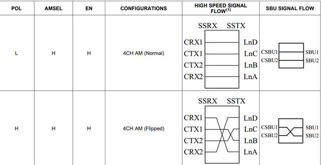

      设计中用到usb+dp switch芯片HD3SS460RHRT,看规格书里面都是双路或者四路的。我的问题是:该芯片是否支持单路dp输出,因为现在接了一个单路dp发现不显示。请帮忙解答一下,谢谢!
以下是HD3SS460RHRT部分电路图。
NX10_HD3SS460.pdf
  • 您好,HD3SS460可以用过多路复用器,也可用于交叉点开关。 您的应用是想通过HD3SS460实现什么应用?
    参考datasheet中的真值表,输出都是2路或者4路的,在您的电路中,POL,AMSEL,EN这几个控制引脚没有看到接的是什么电平? 这几个控制信号的高低电平决定了高速data和SBU信号的路由关系,或者说您打算输出两路,只接一路?

    dp这块的应用模式是选择到了4路dp的模式,但是我们现在实际输入信号只有一个单路dp,这个是不是不显示的原因呢?
  • 您好,不论是四路,还是一路,路由是什么样的?
    比如如下这两种配置, 如果输入只接1路 ,我觉得没问题,不用的输入引脚通过AC耦合电容接地即可。 所以只要路由是导通的,我觉得能正常显示,没问题。
