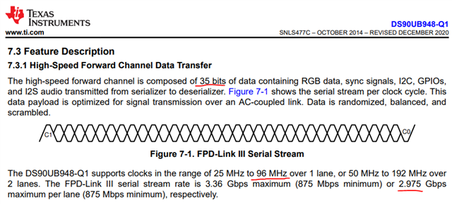

DS90UB948-Q1: 关于948双lane模式下最大可支持多少Pixel clock
Part Number: DS90UB948-Q1
有注意到在948 datasheet上提到双lane下最大stream rate为2.975Gbps,这样算下来双lane能支持的pixel clock最大为2*2.975*1000/35 = 170MHz,不同于datasheet标注的192MHz。请问这样理解是哪里有错误吗?还是datasheet内容的问题?谢谢!
  • 您好,您计算的没问题,2.975Gbps对应的像素时钟为170Mhz。事实上, 192Mhz对应的data rate为3.36Gbps,所以这句英文提到了最大为 3.36 Gbps maximum (875 Mbps minimum) 或者2.975 Gbps maximum  per lane。
    The FPD-Link III serial stream rate is 3.36 Gbps maximum (875 Mbps minimum) or 2.975 Gbps maximum per lane (875 Mbps minimum), respectively

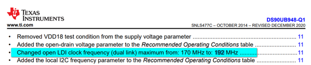

    我看了下datasheet中这几个版本的更新历史,其中有一项就是将170Mhz改成了192MHz,也就是说如果支持最大时170MHz的话,那么each lane最大data rage为2.975Gbps,如果最大像素时钟为192Mhz的话,那么最大data rata应该为3.36Gbps。
    所以我理解的可能是在更新数据手册的时候,更新有误,以前版本是最大2.975Gbps,而现在因为948最大像素时钟支持到192Mhz,所以对应的最大data rate应该为3.36Gbps。所以上述英文描述中给出了两个最大data rate。
    但是您的计算是没问题的,理解没问题。
  • 您好,
    感谢指出,这里的错误修改一次了,应该是漏掉了这里
