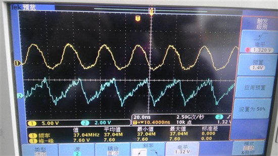

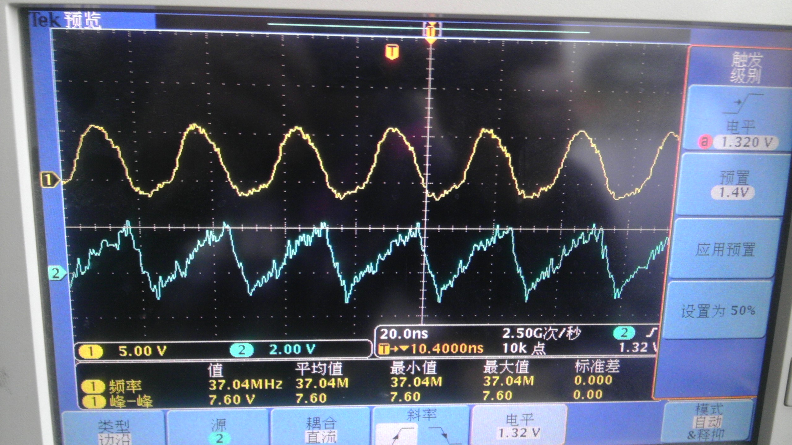

大家好,使用SN74AVC4T的问题,大神帮我看看!!!
帮我看下,1CH(黄的)的为晶振输出的3.3V,37.125MHZ的时钟信号
                     2CH(蓝的)为使用SN74AVC4T后的波形,转换为1.8V的信号
问题:信号的相位有变化,波形也没有原来规则了,不知道是否会有影响。
  • 目测像是rise time过长导致的,建议您断开后级模拟信号输出测试看看。
    相位上应该不算有变化。
  • 您使用的具体型号是SN74AVC4T***?
  • SN74AVC4T245PWR,这款,高电平时间比低电平的长,这样是不是占空比就变了
  • 1. 这种电平转换器件用于输入具有较缓慢边沿变化的信号,一般都会造成输出占空比发生变化。
    如果您输入方波应该不会有这种现象。
    2. 有必要的话贴一下您的线路检查一下
  • 输入输出有一定的延迟是正常的,你可以用示波器中的cursor测量下输入和输出tPLH和tPHL这两个参数,Vcca=3.3V,Vccb=1.8V时,tPLH和tPHL为0.1~4.5ns范围内都是正常的。 目前看来你的波形只和输入相比,没有输入端平滑并且有一定的抖动,这个不包含测量的时候探针的抖动产生的。
