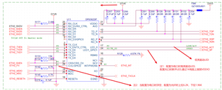

电口模式下
1、硬上件原理部分如上设计,确认在29脚浮空,24脚高亮驱动LED的情况下,电口完全正常,包括LINK UP ,LINK DOWN,LED状态等。
光口模式下
1、当配置为光纤模式时,断开电口信号,通过0.1UF电容与1X9光模块连接。(光模块部分功能正常,已确认)
2、29脚通过上下拉电阻配置为光纤使能,24脚 断开LED后上拉到DVDDIO。
3、通过MII工具读取寄存器信息,已确认0X465寄存器已确认配置为FB 光纤模式,光电纤线插入时检测到光纤模式,01寄存器已检测到100M 全双工,连接正常, 见附件图片。

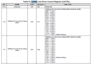

4、通过MII工具读取0x0403 读取到的值都不是默认值,不管是在光纤还是电口模式下,但是我们试着写入无效。

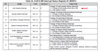

5、通过MII工具读取0X12寄存器,光纤接入模式下似乎指示信号质量问题。

2、MII写0X0403寄存器一直返回其它值,不能入写。

4、电口模式与光纤模式,对于MAC来说是否有关系,我们目前是使用的FPGA
以上谢谢
  • 您好,使能光纤模式既可以通过srap pin也可以通过寄存器配置,二者都可以。所以您这边读取0X465确认为光纤模式了,说明已经使能了。
    另外,光模块的电平和DP83822的电平是否匹配?您这边直接连的吗?
