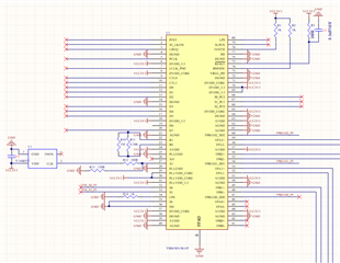

您好,单个PHY的中继功能驱动能力不够吗?为什么要在输入或输出再加上变压器驱动?
或者附上您的电路,我这边再帮您确认下。
您好,能否具体描述下您的应用,比如需要多长距离传输,不能稳定报文转发,或者无报文转发时,是多长距离测试的,在输入还是输出加变压器驱动出现的问题?

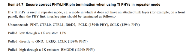

您好,单个PHY在repeater mode下的设置如下。 比如Pin80的LPS引脚需要下拉1Kohm电阻,我看电路里LPS悬空了。

多个PHY通讯的时候,在附件中design guide中Page21 有描述:
