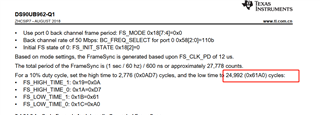

  • Dear TI, 这里的给的例子,为何会算出24992 ???????希望得到你们的专业解释!!!
  • 您好,一帧大约是27778, 那么10% 的duty cycle的话,
    high time=27778*10%=2778, datasheet中有误,写成了2776,四舍五入之后应该是2778.写寄存器应该为0X0AD9 而不是0X0AD7。
    同样low time的话为27778*90%=25000,写寄存器为24,999 (0x61A7), 而不是0X61A0. datasheet中计算有误,或者说打印有误。
