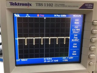

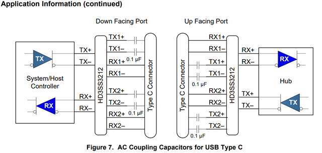

HD3SS3212: TYPE-c接口的UB3.0不能正常工作,HD3SS32也没工作起来,请问是什么原因?谢谢
Part Number: HD3SS3212
Other Parts Discussed in Thread: TUSB8041,
type_c_V1.0_REV.pdf  电路中USB3.0-HUB的Tusb8041芯片工作正常,USB3.0-HUB可以正常工作,我们可以通过USB3.0接口J31可以从U盘正确读写数据或文件,但TYPE-C型接口的USB3.0没有收发数据,无法工作,Tps25820dss芯片(u140)可以输出5V电压,TYPE-C型接口的USB2.0也可以工作,但TYPE-C接口的USB3.0不工作,HD3SS3212RKS芯片应该没有工作起来,基本上参考了Ti的TYPE-C相关接口电路设计,但是不知道为什么hd3ss3212不能工作,请帮我检查一下电路,帮我找出TYPE-C接口USB3.0失败的原因,谢谢
