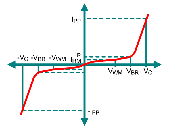

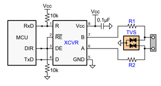

RS-485规范中,系统应用中允许共模电压-7~12V, 所以端口上的TVS选择,stand-off电压必需要大于12V ?
如果端口TVS选择,stand-off电压小于12V,在满足RS-485规范的系统应用中,可能会导致TVS保护触发?

您好,下面是TVS管的V-I传输特性,Vwm就是stand off 电压,升至Vwm之前,TVS呈高阻抗,所以只有很少的漏电流流入TVS,所以我们在选择TVS的时候,stand off电压(Vwm>=Vbus max)。 随着电压升高,当到达Vbr(break down)电压时,TVS开始钳位,阻抗变小,电流变大,由于TVS的动态阻抗特性,电流经过TVS会形成一个压降,即钳位电压Vc,可以通过下面曲线看到。
