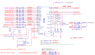

请问下TLK105LRHBT可以连接交换价芯片吗?

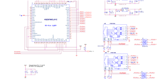

如图所示:图中ETH0_TD1+/ ETH0_TD1-, ETH0_RD1_/ ETH0_RD1-直接连接到变压器和RJ45数据链路是通的,现在我们把ETH0_TD1+/ ETH0_TD1-, ETH0_RD1_/ ETH0_RD1-直接连接到交换机KSZ8795CLX1C的口线上,如下图所示:
,是想通过其实现交换机功能,图中的U22和U30的交换机功能是正常的,就是ETH0_TD1+/ ETH0_TD1-, ETH0_RD1_/ ETH0_RD1-连接到KSZ8795CLX1C后,U22或U30连接到PC后,数据链路就 不通,请问是什么原因?能这样使用吗?

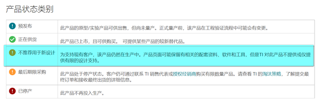

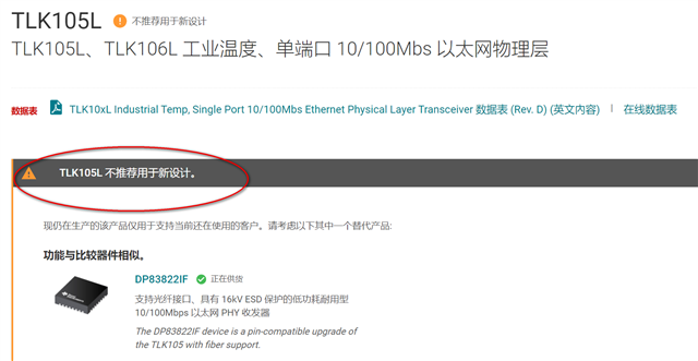

您好,
TLK105L已不推荐用于新的设计了,请通过下面链接查看TI对产品寿命和供货连续性的承诺,建议从新选型进行设计
https://www.ti.com.cn/zh-cn/support-quality/quality-policies-procedures/product-life-cycle.html
您好!这个我们明白,只是现在需要解决这个问题,不能一下子就改了板子啊!就是想问一下,我现在的这种用法,可以像这样用吗?为什么单独的时候数据链路没问题,连上交换机数据就不通了!主要是解决现在的这个问题!谢谢!
下面两个文档您可以参考下,两个 PHY 之间的 MDI 线路上需要加AC耦合电容,您加上AC电容看是否解决问题?
https://www.ti.com/lit/an/snla088a/snla088a.pdf
https://www.ti.com/lit/an/slla327/slla327.pdf?ts=1627322234841&ref_url=https%253A%252F%252Fwww.google.com%252F
您好,您的问题解决了吗?您是否可以读取寄存器 0x0 , 0x1 , 0x10 和 0x11的值是多少?
根据该原理图, Microchip PHY 看起来希望同时与多个链接伙伴 (PC 和 TI PHY) 建立链接。 Microchip PHY 是否支持这一功能? 或者我是否误解了 Microchip PHY 一次只能与一个伙伴建立链接?
