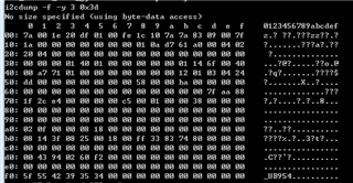

ds90ub936外接ds90ub933后, ds90ub936的CSI端,用示波器测量无信号输出, 但进行Pattern Generator测试是可以看到画面,
下面为读取到的DS90UB936  端的寄存器,
其中:
0x4d  是0x03  已经LOCK
0x6d  是0x7F
通过I2C透传后,可正常获取到DS90UB933寄存器数据, 用示波器量DS90UB936  但csi没有看到任何数据输出 ,会是什么原因

    上面为读取的DS90UB936  寄存器,其中:
    0x4d  是0x03  已经LOCK
    0x6d  是0x7D
    用示波器量, DS90UB936  csi没有看到任何数据输出 ,会是什么原因
  • 您好,能正常lock,寄存器读写都正常,link是没问题的。
    936端没有输出,那么是否有测试936的输入信号都正常呢?
  • 目前通过I2C透传后,可正常获取到DS90UB933寄存器数据,I2C通讯正常,
    但无法确认933过来的图像数据是否附合936
    其中DS90UB933有输出图像接到另一个设备934上,是可以正常显示出来画面的,但是接936就是无法显示出来画面
  • 您好,和933 搭配使用,934 和936的区别在于934 只能支持DVP mode,而936 除了支持DVP mode,还支持CSI-2 的数据类型。
    所以应该是936这里DVP mode 的相关配置不对,参考936datasheet 7.4.2 RAW Mode部分的介绍,
    www.ti.com.cn/.../ds90ub936-q1.pdf
  •  想确认一下如果933 输入的是BT.656, 没有HS, VS,     那么936是否可以正常传输,并CSI输出
  • 您好, 不可以哦,CSI输出的deserializer需要有HS, VS信号。
    如果不是CSI输出,比如933和914搭配使用,那就可以使用BT.656,没有VS, HS是可以的。
