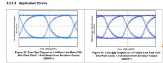

您好!感谢您的回复!
datasheet电气参数表格6.5 Electrical Characteristics主要是直流电压电流指标,我们在电路设计时已经考虑过这些指标了,电路实测也满足这些指标要求;因为DS90UB933作为加串器用作视频数据编码,这是它主要功能,我们更想测试下其输出FPDLINK信号质量是否满足要求?FPDLINK信号包括但不限于视频数据,前向控制信号,后向控制信号;烦请支持下该如何测试FPDLINK信号质量好坏?我们担心因为layout走线或者POC供电等因素导致FPDLINK信号质量不佳;所以必须要测试下信号质量;

另一个帖子中没有详细提及DS90UB933的信号质量如何测试,而是说明DS90UB954的眼图如何测试的。
看到DS90UB933的datasheet中有提到眼图如下,请问如何测试serializer output的眼图?请帮忙提供下操作指导,谢谢!
另一个问题,请问我用示波器直接测量serializer output,可以测试出控制信号(I2C)的波形吗?目前项目中发现偶尔有相机寄存器配置不成功,怀疑是控制信号质量不好。谢谢支持
接上一个问题,相机寄存器配置偶尔不成功问题,是发生在解串器DS90UB954上面
您好,测试眼图的方法,我以前是使用的差分碳棒分别接在差分信号的两个引脚,然后在差分信号中间端接了100ohm的匹配电阻测试的。
I2C的波形也是可以直接通过示波器进行测试,看下I2C的时序是否正确。
信号质量不好的话,通过波形就能看得出来是否平滑,是否有overshoot或undershoot,是否有震荡等。
