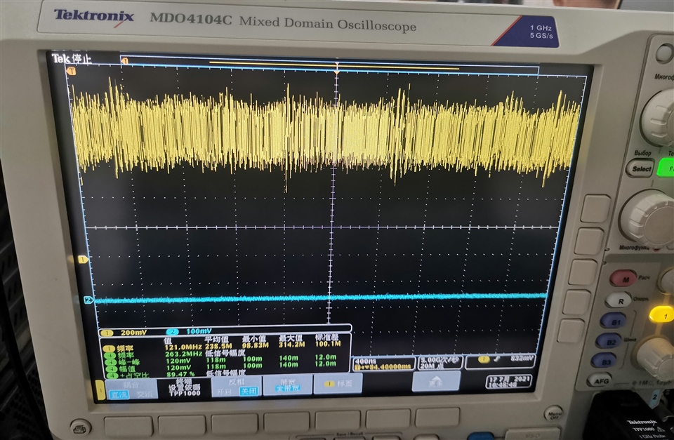

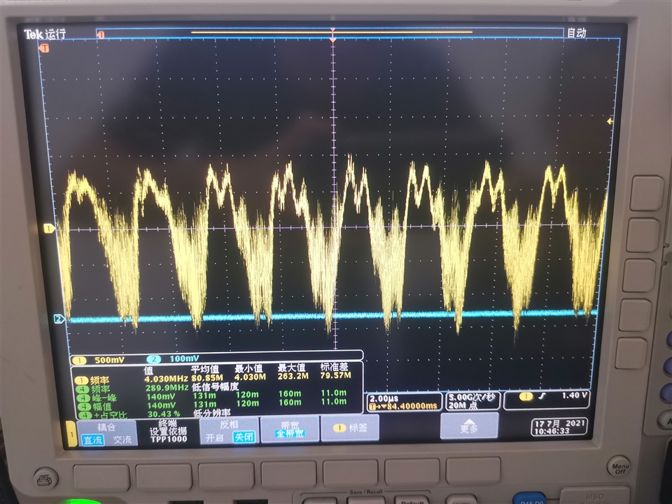

1.PIN56的RREF值设置为50Ω和100Ω时,输出波形为什么区别很大
50Ω时
100Ω时
使用的是单端探头测试的差分信号P端
2.现在TLK1501的RREF设置为100Ω时,输出经过均衡器DS25BR440再到XILINX XC7K325T FPGA的GTX会产生误码,而RREF设置为50Ω时链路正常,无误码情况

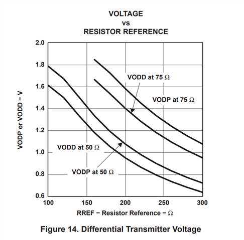

您好,REF的阻值可参考Figue14的图,可以看到不同阻抗匹配的环境下,不同REF的阻值大小,直接影响了输出信号的幅值Vodd和Vodp的值。
所以在您的测试中,50ohm和100ohm应该指的是Rt终端阻抗吧?下面表格中,REF没有推荐50ohm值。但是在50ohm特征阻抗下,REF=100ohm时, Vodp=1.8V,Vodd=1.6V。
