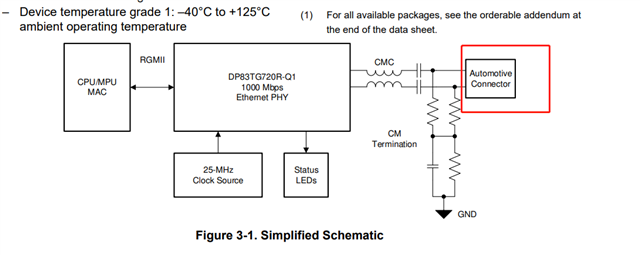

图中圈的接口类型是什么?用RJ-45可以吗?
您好,
DP83TG720 EVM板中用的型号是9-2304372-1 ,我在TE官网找到了它的网页:https://www.te.com/usa-en/product-9-2304372-1.datasheet.pdf
我认为用RJ-45应该也是可以的
不需要加变压器,按照datasheet中的9.2 Typical Applications或者DP83TG720 EVM板设计都可以,可以像EVM板中那样选加ESD (TPD2E2U06)
