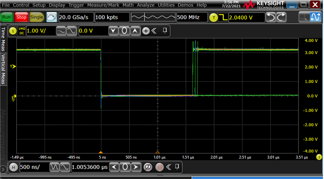

高通8155 SOC输出DSI给DS90UB981串化器,再接显示屏进行显示,显示屏解串器是DS90UB948,屏图像存在抖动,测试到屏内部IC解析出的DE信号抖动,请问串化器981内部是怎么产生DE信号?需要怎么防抖

您好,您可以先测试下输入信号的jitter以及差分对之间的skew是否过大导致屏幕抖动?
用981出pattern,测试DE没有抖动;
981输入DSI信号,981再接948就会有抖动,DE信号是981产生的吗?
