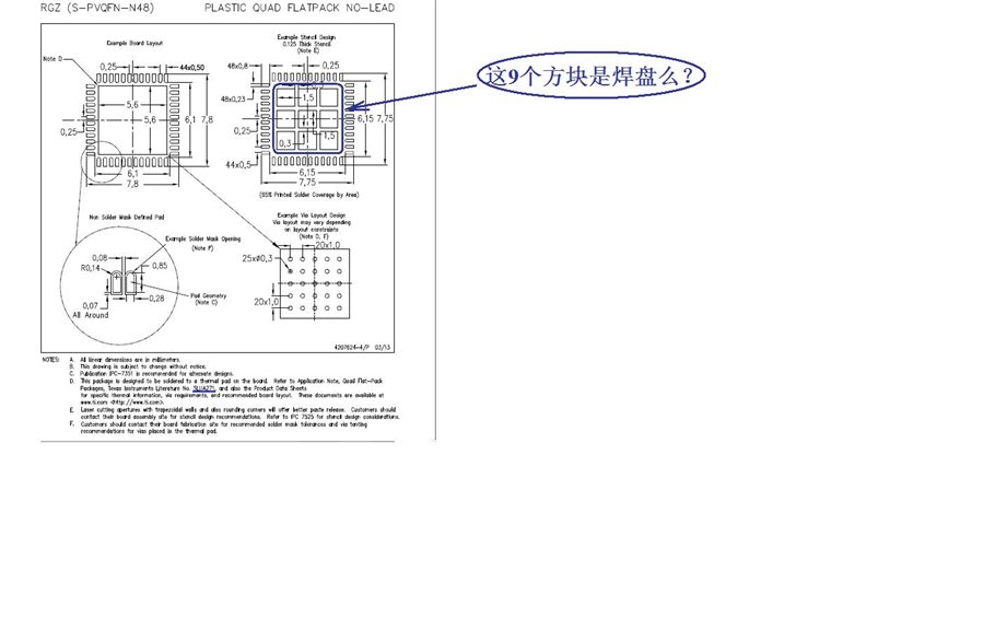

CDCLVP1216的DATASHEET里,LAND PATTERN DATA里,Example Stencil Design 0.125 Thick Stencil ( Note E ) 里,中间那9个方块,是Silkscreen么?这9个方块不是Pad吧?
不好意思,忘记贴附件了,layout时需要将power pad下铺上相同面积的铜
