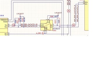

目前的拓攫为 16路TTL 电平经DS92LV16后,转成LVDS 信号,然后接入光模块(CML)接口,其中DS92LV16的时钟为50HZ, 光模块为单模2.5Gbps. 反映的问题是光模块工作一直工作不正常,输出功率只有165uW。
经排除光模块接到另外的产品上,光功率正常,所以问题还是在DS92LV16 与SFP的接口上。经过确认,我们发现CML 电平的范围有限(500mV-900mV), 而LVDS 为350mV-550mV,所以我们改用了另一种拓攫,在此之前插入DS15BA101SD,则信号路径为:
16路TTL 电平经DS92LV16后,转成LVDS 信号,经过DS15BA101进行电平转换,然后接入光模块(CML)接口。最终修改测试后,结果仍与刚开始一样,请帮助检查一下。附件为图
18707-978-10(PA1)_SFP_MU.pdf

  • 我使用了DS15BA101SD 进行中间处理,进行LVDS 与CML 的电平转换,均使用的是直接DC 藕合。输入与输出的电路均是按DATASHEET 来接的。

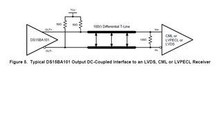

  • 好的,那经过DS15BA101进行LVDS与CML电平转换,是可以的,我看了下电路,DS92LV16和DS15BA110的输入之间是DC耦合,在靠近DS15BA110输入端接了100ohm匹配电阻没问题,在DS15BA110的输出端,输出CML通过49.9ohm上拉到VCC没问题,但是上拉到VCC的电路尽量靠近DS15BA110的输出端,我看您电路这里靠近了是光模块,实际layout也是这样的吗? 用示波器测量DS15BA110的输出电平了吗?是否正常?
