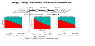

TI有没有类似美信 GMSL return loss、insertion loss标准的文档?
您好,是针对DS90UB962的cable的insertion 和return loss吗?类似于针对DS90UB913/914的这种文档是吗?
您好,抱歉好像没有呢,有的就是类似上面snla229.pdf这类针对具体serdes的cable要求。其他FPD link 的这类文档也不是公开的,属于NDA的资料。
您好,我的意思是针对具体FDP link的具体芯片,然后对cable的要求,就像snla229.pdf文档是针对913/914的,如果需要针对其他型号的类似资料,是属于保密资料,不公开的,所以官网上不能直接下载参考。

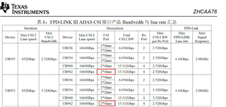

您好,可以支持,每个camera总的带宽计算:
horizontal resolution * vertical resolution * bpp * frame rate * 25% blanking =500Mbps
962的输出带宽只要比输入带宽大即可,所以如果每个camera的带宽约为500Mbps,那么CSI-2的transmitter rate配置为800Mbps就可以。
关于CSI-2 aggregation的讲解视频可以在FPD link的learning censor进行观看,也可以参考附件的文档。
