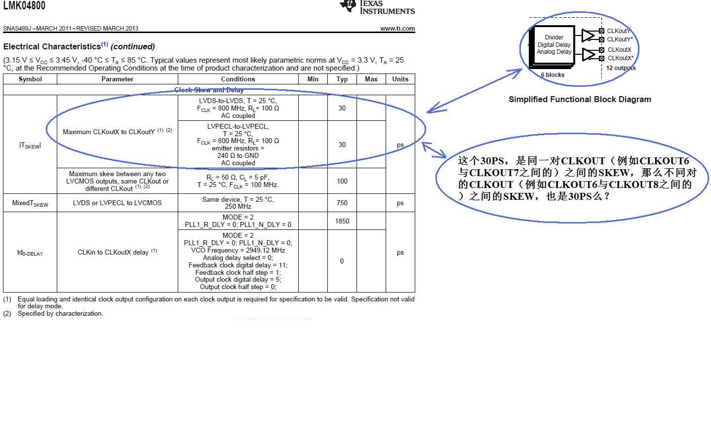

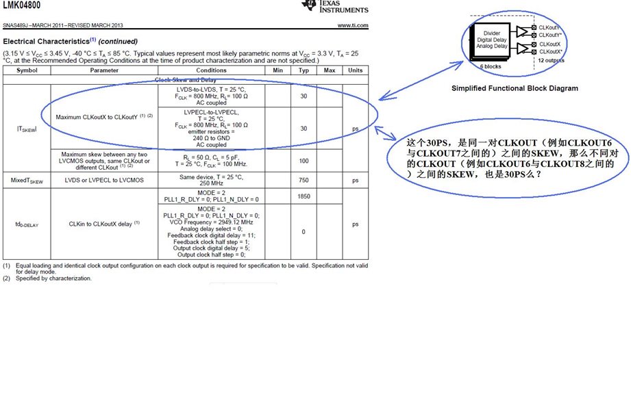

LMK04803的DATASHEET里,P16里的Clock Skew and Delay表格。同一对CLKOUT(例如CLKOUT6、CLKOUT7)之间的SKEW是30ps,那么不同对CLKOUT(例如CLKOUT6、CLKOUT8)之间的SKEW,也是30ps么?
见附图
30ps 仅指的是从同一个divider中出来的信号,而且下面的特性也都是对同一个divider 而言的
那么不同的divider之间的CLKOUT,SKEW是多少呢?
这部分信息在类似的器件里暂时都没有提供,不确定什么时候能release出来。
你好参见手册18页下表,x,y可为不同值即下面提到的:不同输出类型之间skew也有,请看Mixed Tskew
Maximum skew between any twoLVCMOS outputs, same CLKout ordifferent CLKout
