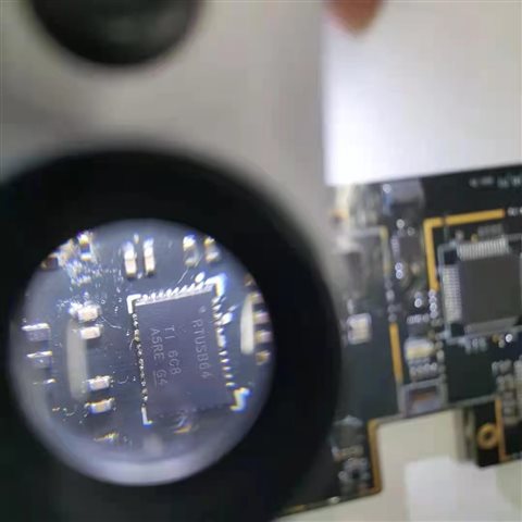

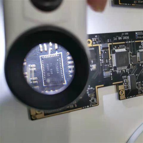

芯片上丝印有的前面带个P,有的不带,有什么区别吗

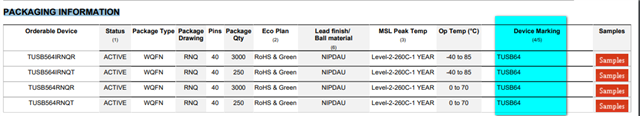

TUSB564丝印可从datasheet 中PACKAGING INFORMATION部分查到,如下datasheet截图,丝印都是TUSB64
也可以从下面链接输入器件上的丝印查找对应的型号,输入PTUSB64后,找不到对应的器件型号

这两种产品都是TI的log吗?都是从ti.com购买的吗?您可以把两种产品的照片附上吗
