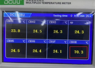

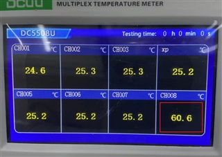

然后在实际使用中发现,TUSB2E22YCGR的发热较为严重,IC表面温度测试达到了70℃,而PCB面积比较小,长宽只有3cm*1.5cm,PCB背面的温度都有60℃左右。

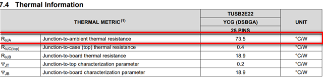

    因为 TUSB2E22 的芯片结温最大能到105度,所以在70度是在正常范围内
    我建议您用热阻theta Ja根据芯片功率,计算下芯片结温,看是否和测试的一致.
    Tj=theta Ja*Pout+TA
    其中Pout等于输出功率+静态功耗

  • 您好,  TUSB2E22的dataseet中确实没有关于工作电流的参数可以参考,但是可以看出它的热阻theta Ja的值就比较大,功率每升高1W,温度就上升73.5度. 所以我的建议是测试下它的输出电流,计算输出功率, 然后空载时的静态功耗, 根据Tj=theta Ja*Pout+TA计算下芯片结温,如果测试的结果和根据热阻计算的结果一致,那说明没问题.

    我这边测到的TUSB2E22YCGR的1.8V电流输出100mA左右,3.3V电流输出是18mA,理论上温升只有16,7度,加上室温25,6度(空调间),IC温度应该只有4,50度才正常,70度的话,确实很不对劲

    我想我确定了导致芯片如此高温的其中一个比较大的原因。
    我把模块上的LDO供电断开,由另一块只有LDO电平转换电路的模块供电,TUSB2E22YCGR的温度果然下降了,在外部供电后,芯片表面的温度只有51℃左右。
    而LDO电源的那块模块板因为LDO的发热,PCB温度在45℃左右。我想应该就是PCB面积太小,散热效果太差,而LDO的发热导致TUSB2E22YCGR周围的温度上升,在加上芯片的热阻造成的温升才使芯片的温度提升到了70℃。
    后续考虑使用DCDC替换LDO,那样就可以减少电平转换过程中损失的0.4W的功耗,减小发热量。
