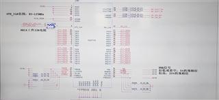

本人在使用客户提供的TLK2711A进行设计调试时遇到了高速串行接口无法输出信号的情况,DIN和DOUT管脚上的电平信号都是零电平,使用示波器看不到任何类似信号的波形。
可以确认的时使用LOOPEN拉高,使用内部自环测试是正常收发的。
这是我的原理图配置,麻烦有了解的大佬指导一下!!!!感谢
您好,TLK2711输出是PECL电平, 您使用的接收器的输入是什么电平 ?怎么耦合连接的?
TLK2711输出测试不到波形吗?
