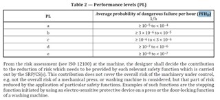

由于博通的这款PHY芯片 BCM5241XA1KMLG停产,目前打算采用TI DP83822进行替代,想了解一下DP83822I和DP83822IF的PFHd和MTTF参数,谢谢!

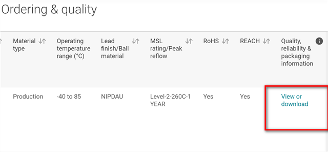

您好,在芯片的产品主页的“Ordering & quality” 部分的最右边,有产品的可靠性以及封装信息,点击“View or download”,登录上您的my.TI账户之后就能看到MTBF(MTTF)的资料了,也可以通过这个链接,直接输入型号,也能查到MTTF以及FIT信息。 您这里提到的PFHD指的什么参数?
您好,可能每家公司的参数稍微不一致,我们主要是MTTF/MTBF 以及FIT两个参数呢。
其中FIT: Failures-in-Time. The number of failures per 1E9 device-hours。
PFHD指的是每个小时的芯片失效率,而FIT指的是每1E9小时的失效率。
