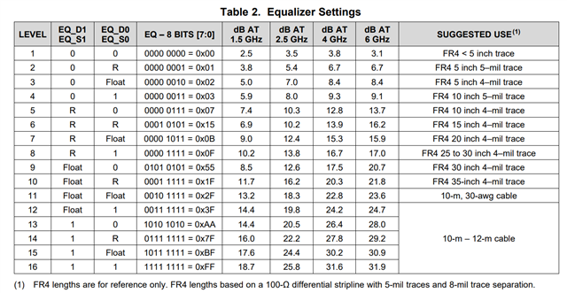

我们之前申请了DS125MB203样品,用在HDMI2.1输入子板的设计中。
想咨询下,这个芯片在HDMI2.1接收端场景下,EQ有没有参考的设置,方便我们调试?

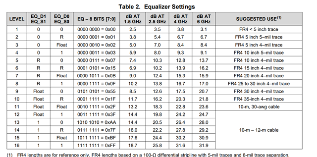

您好,参考Table 2的关于EQ level的配置,针对不同走线长度或cable长度,以及在不同频率下的level配置都给列了出来。
您好,图片好像未能显示,指的是datasheet Page15的Table 2:
