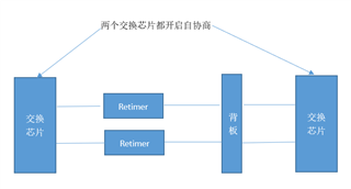

我们做的是网络分流器的设备,我们设备的背板口有加retimer,当开启自协商时,端口就link(UP)不了,关闭自协商端口才能link(UP)
请问哪位知道这个是什么原因,应该要配置retimer的什么属性才能使自协商通过

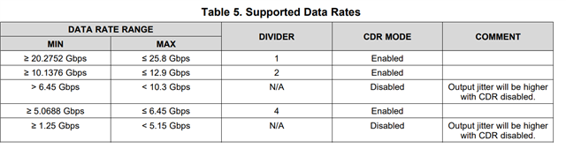

您好,我看了下DS250DF810的速率支持,首先您的应用中,自动协商的速率是多少?Table 5是能配置的支持的速率大小。

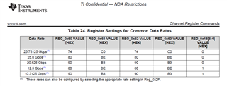

另外,自动协商不能link,我们可以开启中断使能,看是什么原因导致中断,有没有检测到信号?CDR是否能正常lock等等。这个都是可以通过DS250DF810 programming guide来配置,这篇应用手册需要自己填写资料进行申请。产品主页中点击”request now”进行申请即可。
• CDR loss of lock
• CDR locked
• Signal detect loss
• Signal detected
