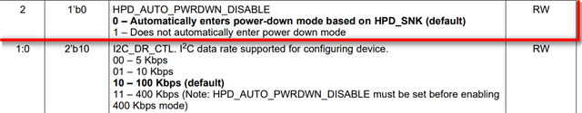

我们的设计是FPGA --> TMDS181 --> HDMI Connector,使用TMDS181配置为I2C模式。寄存器配了0x09值为0x02,0x0A值为0x32,其他寄存器都为默认值,视频无输出,读取出来的寄存器0x20的值为0x8A(bit7=1,power down模式),问题:
1. TMDS181是否支持这种应用?
2. FPGA到TMDS181中间有0.1uf电容,TMDS181到HDMI Connector直接连接,这样的链路是否有问题?
3. 这样配置寄存器是否有问题?
4. 有没有这种应用的寄存器配置参考?
