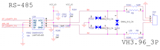

SN65HVD72: 接口在车上应该,默认常置在接收状态,烧坏接口上的电阻
Part Number: SN65HVD72
你好,
我在车上使用SN65HVD72,线路如下图,挂在第三方的485主控制器BUS上;控制器是5V接口电平,我司设备是3.3V接口电平;
另外,我司设备是隔离电源方案;安装调试完成后,通讯对接正常,测试我司主板上RS485接口共模电压约2V左右;
因为我司设备做接收,常置在接收状态;正常使用了一年左右,现在陆续出现有接口上R292/293烧坏的现象。烧坏的板上,现场测试,RS485接口上共模电压20V以上,导致保护TVS导通,长时间肯定烧坏接口上的串电阻;
请教,装车时测试共模电压正常,为什么使用过程中会升高到20V左右?怎样改善当前电路?
感谢
