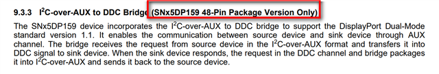

你好,
    我们目前在设计一款工控机产品,CPU采用Intel。若使用Intel DDI信号要输出HDMI 2.0(不做DP Dual mode),应该选用 RSB封装的就可以了吗?
  • 您好,是的,参考datasheet 9.3.3这里有介绍,只有48pin的RGZ封装继承了 I 2C-over-AUX to DDC bridge来支持DP dual mode Version1.1. RSB不支持,所以如果不需要DP dual mode1.1 像Dongles的应用的话可以选择RSB封装的。
