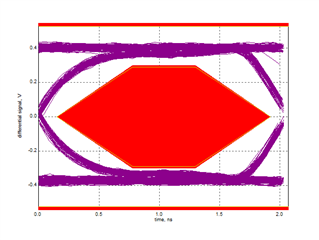

下图是没有加TUSB217的眼图

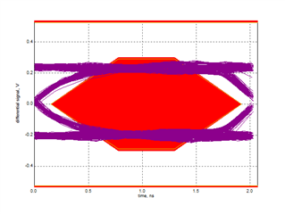

下图是加了TUSB217的眼图,
加了TUSB217后,眼图没有张开,信号幅度明显下降呢?请问可能是什么问题,怎么解决呢?急等中。。。

您好,这是在TUSB217的输出端测试的眼图吗?

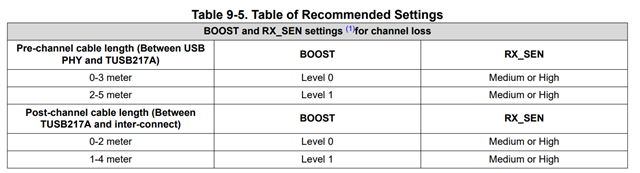

使用的什么cable,长度多少?另外TUSB217的位置在哪里,我们推荐TUSB217靠近connector的位置,或 距离host4~5m的地方。或放在中间。
另外,Edge_Boost, DC_Boost,RX_SEN这几个寄存器都配置到最大level试试呢?
是的。测的输出端的眼图。TUSB217在USBA座子位置,host连接DEMO板用的USA-microUSB cable线,线长度约2m。这几个寄存器的值可以用电阻配置到最大吗?
另外还有问题,用I2C配置的时候,其他寄存器都可以写,RX_SEN(0x25)寄存器不能写了,写了值没有变化。
那使用RX_SEN 引脚来配置为high。 在您的电路中没看到BOOST引脚以及RX_SEN的连接,2-5米的距离,建议BOOST 接到level1,RX_SEN 接Media或high。
