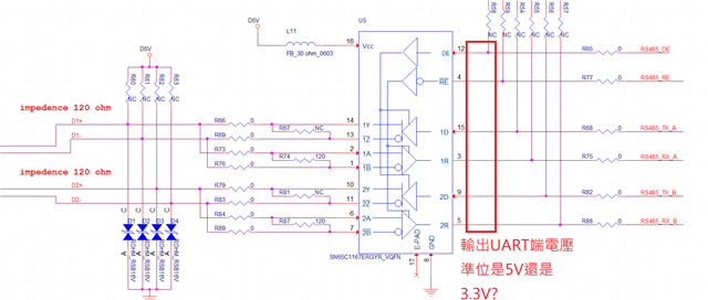

請問SN65C1167ERGYR SPEC 寫的VOH type為3.5V
這樣我電路圖右邊輸出的UART電壓準位是幾V?
(Vcc=5V)

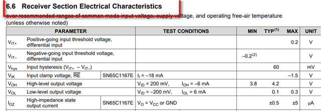

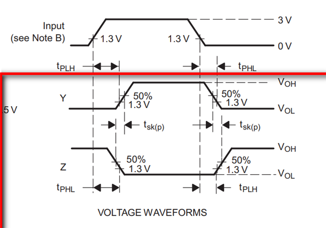

您好,这里的Voh指的是driver的输出端Y或Z的输出高电平。如下图:
DE和RE分别是控制输入端,高低电平可直接接VDD或者GND。
而对于R来说,指的是接收端的输出,高低电平参考receiver端的电气参数,即Voh和Vol
