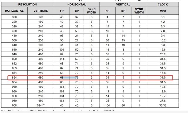

  • 您好,关于寄存器配置,我这边会一个个的看下,但是不能输出画面,也不一定是和寄存器配置有关,硬件电路等都需要确认。
    是只红色框中的分辨率不能正常显示吗?
  • Kailyn,
    你好,客户只需要红色框的这个分辨率,他们的屏也只支持这种分辨率,
  • 您好,红色框中total 分辨率为854*480,那么有效的分辨率即Active Horizontal Width, 和Active Vertical Height这两个值是多少? 这两个也需要进行配置。

  • 明白您的意思,前面是寄存器地址,后面是寄存器值没问题。
    我的意思是在您提供的分辨率表格里,缺少Active Horizontal Width和Active Vertical Height的值。
    红色框中分别指的是Total Horizontal 854, Total Vertical Height480,Hortizaontal Front/Back Porch, Horizontal SYNC Width.以及Vertical Front/Back Porch, Vertical SYNC Width. 还需要配置Active Horizontal Width和Active Vertical Height,在表格中没看到。
    举个例子,比如1920*1080这个分辨率指的是active resolution,由于存在消隐去,所以实际total resolution为2200*1125.

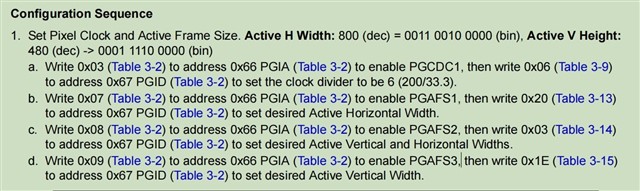

    关于如何配置,可以建议客户参考这盘应用手册,参考4.3 Custom Display Configuration 800*480的例子:
    https://www.ti.com/lit/an/snla132g/snla132g.pdf
  • 你好,请再看一下我给你发的参数,
  • 您好,您截图的第一步set pixel clock and active frame size这几个寄存器的定义我看了,例子给的是800*480, 您客户的分辨率是854*480,配置ACtive Horizontal width这个寄存器因为使用的是8 LSB bits,854和800的7 LSB bit是相同的,所以可以参考这些寄存器的值。即:
    0x66  0x03
    0x67  0x06
    0x66  0x07
    0x67 0x20
    0x66 0x08
    0x67 0x03
    0x66 0x09
    0x67 0x1E
    以上我是按照截图的配置顺序进行配置的。
    您可以让客户对照应用手册800*480的例子去配置,第二步的2. Set Total Frame Size.第三步3. Set Back Porch. H Back Porch以及第四步4. Set Sync Widths的值因为和您给的红色框不同,所以配置的值不一样,但是方法是一样的。
    另外,红色框给的表格分辨率了854*480 我是按照active resolution进行配置的, 红色框中没给出total horizontal 和vertical width,所以第二步骤的Set total frame size 无法配置。 让客户再确认下这个值吧。
