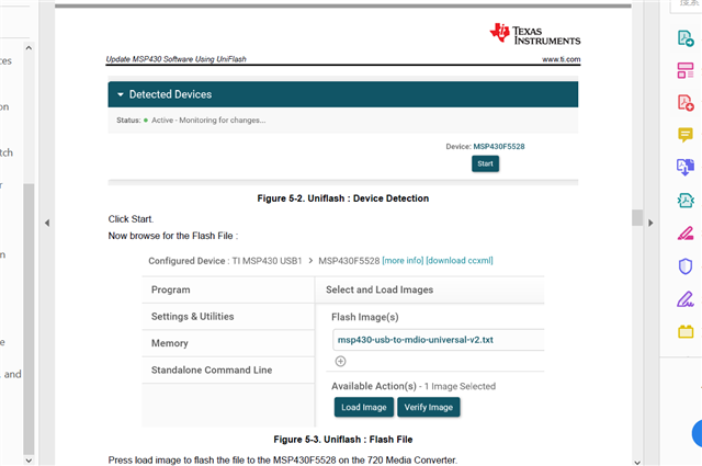

买了DP83TG720EVM-MC的评估板调试使用。
请问如何找到数据手册所介绍的烧录文件:msp430-usb-to-mdio-universaly-v2?
如下图:

您好,安装USB-MDIO的Tools之后,在安装路径下C:\Program Files (x86)\Texas Instruments\USB2MDIOTool\MSP430 Firmware有MS430的固件:
这个路径是MSP430 USB to MDIO的固件呢,评估版自带的固件是5529吗?
您是怎么破坏的评估版自带的固件?
