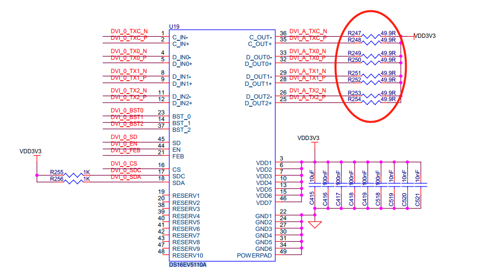

如图,dvi实处芯片,输出的8个信号线,数据手册上指导上拉电阻是50殴,
由于项目需要我把这8个电阻改成30欧了,输出的信号强度高了,
请问这样对芯片有什么负面影响吗,比如使用寿命,发热等。
