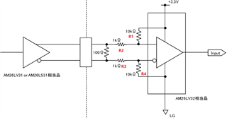

下图电路图中R1,R2,R3,R4电阻的值怎么计算?
您好,您这个图是哪里的?

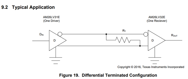

我看数据手册上driver和recevier端的连接,只需要加100ohm终端匹配电阻即可。
单位里面还多的电路图是这么应用的,

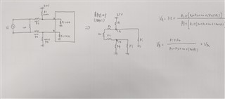

静态时候,计算A,B(接收器的输入)电压,下图的计算过程是否正确呢
您好,我算了下,和您的结果相同,图中Va和Vb的式子没有问题。
不好意思,是的,附件已更新。
