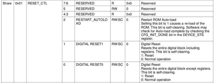

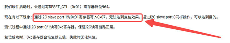

我们软件启动时,会通过写RESET_CTL(0x01)寄存器复位964。
现在有以下现象:通过I2C slave port 1对0x01寄存器写入0x07,无法达到复位效果,通过I2C slave port 0同样操作,可以达到目的。
测试过程中通过I2C port 0/1读写0xc寄存器,保证I2C读写链路正常。
复位成功时,0xc寄存器会恢复默认值,失败时无法恢复。
希望贵公司提供下支持,感谢。

    我详细描述下现在的现象:
    1、通过port 0 向0x0c寄存器写入0xff,读取验证写入成功。向0x01寄存器写入0x07,964复位,0xc寄存器读取结果为0x0f(恢复默认值)。
    2、通过port 0 向0x0c寄存器写入0xff,读取验证写入成功。向0x01寄存器写入0x07,此时应该复位,但是0xc寄存器读取结果为0xff(未能恢复默认值)。
  • 现在我的问题是,对等的I2C port,port 0 /port 1,在写0x0c寄存器,看起来确实对等。
    但是port 0/port 1向0x01寄存器写入0x07,reset设备,发现只有port 0操作有效。
    我们I2C port 0 /prot 1各自接了一块芯片,这个问题会导致port 1接的那个芯片无法reset设备。

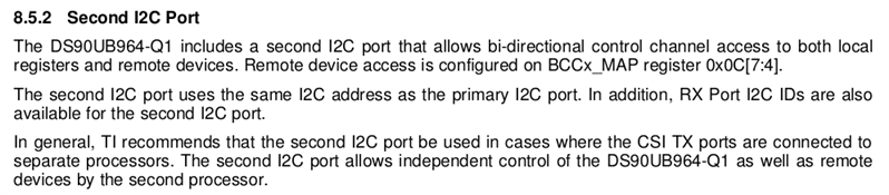

  • 好的,明白您的意思了。通常第二个I2C用于当964接两个处理器的时候,需要处理器单独和964通信的时候使用。您是不是这种应用?然后两个处理器单独和964进行通信,发现0xC寄存器可以正常读写,0x01不行?其他寄存器呢?

  • 您好,两个I2C是对等的.
    写0x0c寄存器是没问题的,所以应该排除硬件上的问题。 我想看下写0x01寄存器为0x07的时候,再读取下0x01,看是否已经成功写入?

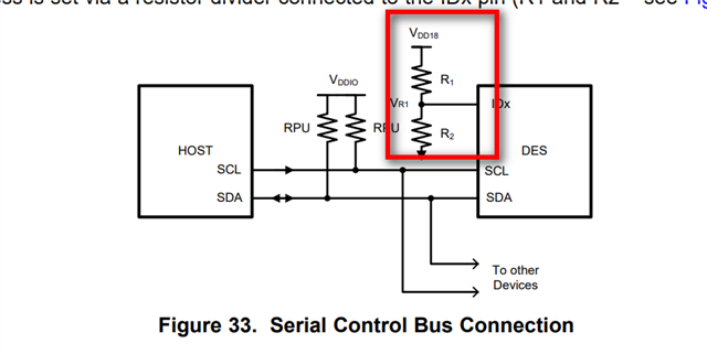

    或者我建议更改下IDx的上下拉电阻,即为改下I2C的地址,看下是否还是I2C port1有问题?

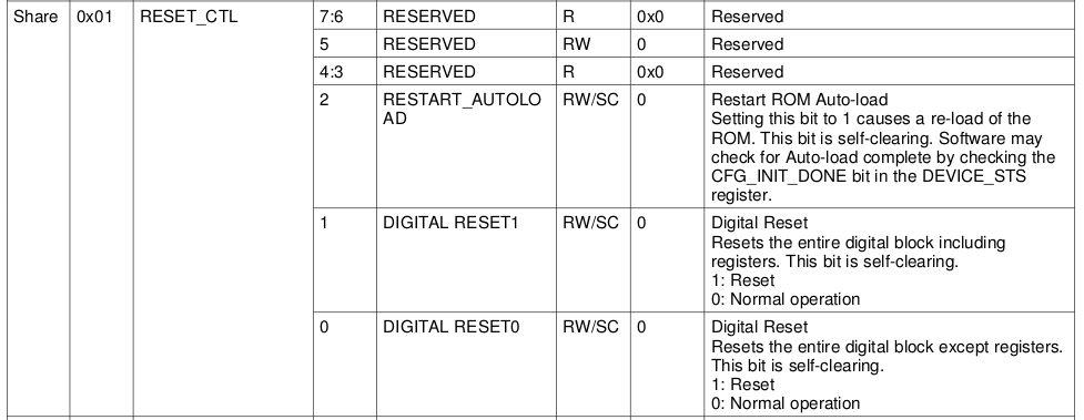

  • 关于您说的第一点我们可以从寄存器说明中看出 This bit is self-clearing。
    关于您说的第二点,可以从手册中看出 the second I2C port uses the same I2C address。
    能否给我留个联系方式?这是我邮箱:guoqiang.wang@uisee.com
  • 第二点,指的是的两个I2C可以使用同一个从机地址。
    我的意思是硬件中IDx这个引脚的上下拉电阻更换下,更改其他的地址也试试,比如现在R1和R2的值搭配的地址(参考table 10)为0x60,那么我们改为0x64再试试。如果也是同样结果,第二个I2C port还是有问题,我这边帮您进一步去确认下。
